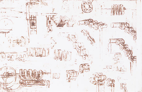

เริ่มแรกทีเดียว ไอเดียเกิดในยุค Renaissance genius โดย Leonardo da Vinci (1452-1519)
เป็นผู้ที่เขียนภาพสเก็ตลงบนสมุดโน้ตของท่าน (ในศตรวรรษที่ 16)
ต่อมาชาวฝรั่งเศษชื่อ media Durr Gull นำมาสร้างเป็นโซ่สำหรับจักรยานในปี 1832
ถัดมาก็ชาวชาวสวิส ชื่อ Hans Renold มาสร้างต่อในปี 1880 เป็นโซ่ของจักรยานยนต์
ภาพสเก็ตต้นแบบครับ
